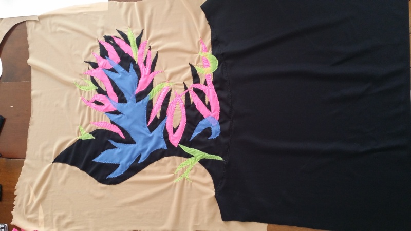

Message par Héléna le Sam 15 Aoû 2015 - 14:06
Ça y est, je me suis lancée dans la couture de mon 1er justo. Avec du lycra et 4 résille de couleur différentes. Première surprise : les motifs de résille décident eux-mêmes comment se poser :/ heureusement que c'est des motifs "flamme" et qu'ils n'ont pas besoin d'être au millimètre près. Par contre du coup ça tire sur le tissu et les finitions ne sont pas extra. J'espère qu'une fois porté (et une fois que j'aurai mis tous les strass) ça ne choquera pas...
En attendant je me posais 2 questions :
- Comment on assemble le devant, le derrière et les manches ? Il y a un ordre pour que ça soit pratique ?
- Quand on parle de demi-lune pour les froufrous d'une jupette, c'est quoi ? Un croissant de lune ? Un demi-disque ? Ou il vaut mieux découper en spirale pour que ça tourne bien ?
Féminin Nombre de messages : 2238

Message par kissifrottsipik le Sam 15 Aoû 2015 - 14:20
Héléna a écrit:Ça y est, je me suis lancée dans la couture de mon 1er justo.
Ouahhhhhhhh
Bienvenue au club :)
Héléna a écrit:les motifs de résille décident eux-mêmes comment se poser :/
N'hésite pas à mettre plein d'aiguilles pour éviter ça, notamment que ça bouge au moment où tu couds.
Héléna a écrit:J'espère qu'une fois porté (et une fois que j'aurai mis tous les strass) ça ne choquera pas...
Normalement quand c'est tiré ça se voit moins Wink
Héléna a écrit:- Comment on assemble le devant, le derrière et les manches ? Il y a un ordre pour que ça soit pratique ?
Alors, le moins chiant, et ce que doivent faire les pros, c'est :
  1. Coudre le devant/derrière uniquement en haut (cou>épaules)
  2. coudre les manches, non fermées, au buste
  3. coudre d'une traite la fermeture des manches et le devant/derrière, sur les côtés
  4. coudre l'entrejambe et poser les élastiques de la culotte
MAIS ça ne laisse pas la place à l'erreur. Pas moyen d'essayer le justo avant la fin, ce qui est pratique quand même quand on ne sait pas trop ce qu'on fait. Perso je ne fais jamais comme ça. Un jour peut être... :)
Je fais :
  1. Coudre le devant/derrière partout (épaules, côtés, culotte)
  2. fermer les manches (en tube)
  3. Galérer pour coudre les manches au reste
Non bon c'est un peu plus chant que la 1ère méthode (que j'idéalise peut-être un peu), et ça risque de faire des décalages dans la couture de dessous de bras (qui ne fera peut être pas tout à fait une croix), mais c'est faisable quand même Wink
Héléna a écrit:- Quand on parle de demi-lune pour les froufrous d'une jupette, c'est quoi ? Un croissant de lune  ? Un demi-disque ? Ou il vaut mieux découper en spirale pour que ça tourne bien ?
Je suis justement en train de le faire, moi maintenant je fais ça :
C'est ce qui se rapproche le plus de ce que je vois chez les pros. J'ai essayé quelques tailles différentes, je me suis fait un gabarit en cercle, et je coupe tout à la suite. :)
Le cercle extérieur fait 9cm de diamètre, mais le justo que je fais est pour une petite minime, donc je suppose qu'il faudra agrandir un peu...
Bon courage !

Message par Héléna le Dim 16 Aoû 2015 - 18:46
Merci pour toutes ces astuces :)
Effectivement j'avais pas mis assez d'aiguilles, ça ne bouge plus en en mettant plus. Par contre ça n'a rien arrangé pour le tissu qui tire dans tous les sens. Je ne sais pas trop si j'aurais dû faire d'autres réglages sur ma machine au niveau de la tension du fil...
Pour l'assemblage pour savoir si ce que je compte faire est correct, je comptais d'abord tout assembler à la main avec une couture qui s'enlève après facilement, et dès que c'est ajusté, faire la couture à la machine. Pas bête en tout cas la 1ere méthode, je n'y aurais pas pensé pour la couture du tubes des manches avec la continuité des côtés !
En attendant mon work in progress avec le tissu qui tire partout (il me reste à faire les motifs en peinture encore et puis les manches je n'y ai encore pas touché) :

Re: créer soi même un justaucorps
Message par kissifrottsipik le Dim 16 Aoû 2015 - 19:09
Arrête, là c'est super ! une fois tiré on ne verra plus rien Wink

Message par Héléna le Lun 17 Aoû 2015 - 18:12
Merci ! J'espère que tu as raison et que je ne ressemblerai pas à un accordéon sur le praticable (ça ne serait pas trop dans le thème) ^^
Message par lbg53 le Lun 17 Aoû 2015 - 18:15
D'accord avec kissi, c'est très très bien surtout pour un premier tu n'a pas choisi la facilité!!!!
Mes premiers justaucorps je faisais la méthode 2 pour assembler, maintenant je suis passée à la méthode 1 bien plus rapide et plus simple quand on est sûre de son patron ;-)

Message par acapa77 le Jeu 20 Aoû 2015 - 11:25
c'est tout à fait ce que je fais et franchement depuis je ne me galère plus du tout et c'est rapide !!!
