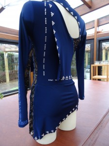

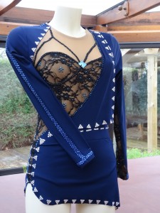

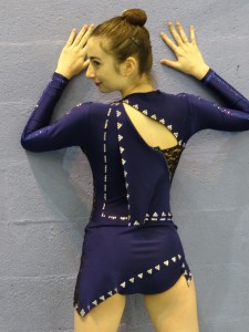

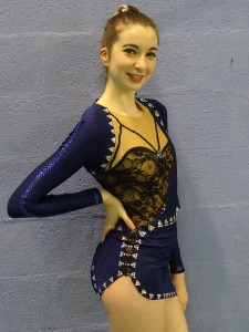

créer soi même un justaucorps - Page 9 Empty Création DFE 2014
Message par bichette le Ven 11 Avr 2014 - 21:33
inspiré de la collection Versace 2013

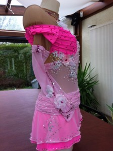

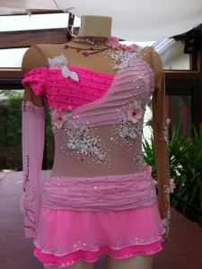

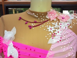

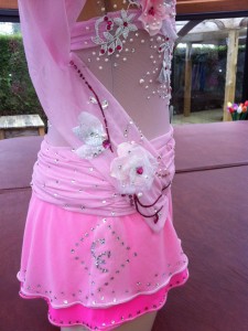

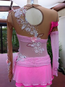

créer soi même un justaucorps - Page 9 Empty Création Auréline rose 2014
Message par bichette le Ven 11 Avr 2014 - 21:45
fini mercredi dernier pour être porté dimanche,ouf   créer soi même un justaucorps - Page 9 707972
point de départ:couleur douce pour aller avec un enchainement avec des massues blanches et roses  sur une musique lente créer soi même un justaucorps - Page 9 Amour57 j'ai mis une touche de rose fluo pour donner un peu de peps et que ça ne fasse pas trop layette
inspiration :robe de mariée,3D,point laitue sur le bas de la jupette , plissé et strass cabochon pour effet perle

Message par Miss.sixty le Ven 11 Avr 2014 - 22:27
Très joli justaucorps  créer soi même un justaucorps - Page 9 0057
Pleins de détails qui font "haute couture", bravo pour votre minutie  créer soi même un justaucorps - Page 9 Icon_big

Message par bichette le Ven 11 Avr 2014 - 22:44
merci créer soi même un justaucorps - Page 9 0020
je les aime tous mais j ai vraiment un faible pour le dernier ou je me suis "lachée"

Message par lbg53 le Sam 12 Avr 2014 - 9:29
Question technique, le drapé sur la taille a été réalisé après assemblage ou avant? Où sont les coutures exactement? J'aimerais bien essayé une prochaine mais je ne sais pas trop comment m'y prendre :-S
Sinon bravo il est très beau, vous avez suivi une formation dans la couture ou vous en faites juste pour le plaisir? Je les trouve très "propres" à chaque fois!

Message par bichette le Mar 15 Avr 2014 - 0:16
merci
oui le drapé sur la taille a été posé après assemblage du justaucorps et pose des 2 jupettes,il est fixé sur les cotés
je suis partie de devant, j'ai fait le tour et fini avec un petit froufrou cachant la première couture
non j'ai appris à coudre seule(un peu à l'ecole pour les bases, ça existait à l’époque) avec ou sans patron ,au début des vêtements, des rideaux, nappes ect et maintenant des justaucorps
j'ai toujours fait beaucoup de travaux manuels,bricolage,puis du patchwork, de la broderie , et de la customisation en tout genre
et je fais tous les costumes du gala organisé chaque année par le club pour les 150 gymnastes...
j'en ai maintenant 35 caisses dans mon grenier!!
j 'envisage de me mettre auto entrepreneur ...en plus de mon boulot

Message par borledenn le Dim 27 Avr 2014 - 22:53
bichette a écrit:fini mercredi dernier pour être porté dimanche,ouf   créer soi même un justaucorps - Page 9 707972
créer soi même un justaucorps - Page 9 44efaf320170621 créer soi même un justaucorps - Page 9 Afe850320170622créer soi même un justaucorps - Page 9 93f14d320170624créer soi même un justaucorps - Page 9 7d72e9320170625créer soi même un justaucorps - Page 9 D6950f320170626créer soi même un justaucorps - Page 9 E3081b320170627
très joli !!! félicitation, quelques heures de passé... ! créer soi même un justaucorps - Page 9 0057
quel est le tissus, est ce du crèpe, est ce élastique?
çà rend très bien!
porté sur la gymnaste, il doit être encore plus beau !!!

Message par kissifrottsipik le Lun 28 Avr 2014 - 7:30
Pour moi c'est une résille fine qui a été travaillée pour faire les drapés, la même que sur le ventre et la 1ère couche de jupette. Donc oui, élastique Wink

oui j'ai passé environ 20 heures sur cette tenue
et c'est la même résille que j'ai utilisé de façon différentes:plissée,froissée..
Je rêverais d'avoir un justaucorps aussi beau et détaillé!
créer soi même un justaucorps - Page 9 Banniy10
