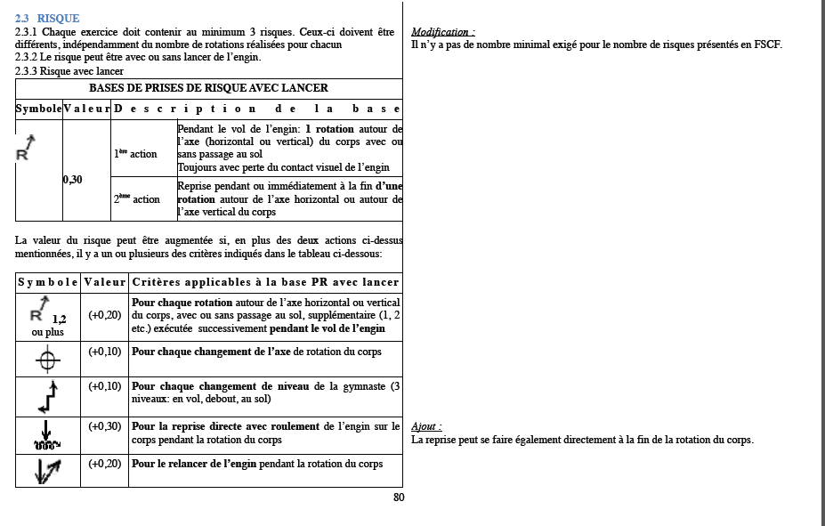

Alors en FSCF pour un lancer tour roulade (récup au sol) mon entraineur me compte 0.70 points. 0.20 pour le tour+ 0.20 pour la roulade+ 0.10 pour le changement d'axe de rotation+ 0.10 pour le changement de niveau + 0.10 pour le rattrapé au sol.
Je suis en train de faire ma fiche pour la FFSU et là je vois dans le code qu'un lancer avec rotation du corps vaut déjà 0.30+ 0.20 pour le rotation supplémentaire (roulade) + 0.10 pour le changement d'axe + 0.10 pour le changement de niveau + 0.10 pour le rattrapé au sol soit 0.80.
Qu'en dites vous?

Non ça fait 0,6, car en FFG (et en FFSU vu que c'est le même code) il faut forcément deux rotations pour faire une prise de risque... Donc pour toi c'est prise de risque 0,30 (incluant les deux tours) + 0.10 pour le changement d'axe + 0.10 pour le changement de niveau + 0.10 pour le rattrapé au sol soit 0,60. Les 0,20 pour rotation supplémentaire ne sont qu'à partir de la 3e...

Ton entraineur FSCF devrait relire son code :-/
En FSCF c'est la même chose que pour la FFG et FFSU. Et en plus c'est une erreur de remplissage de la fiche (FSCF au moins). L'année dernière au bout de 5 erreurs de remplissage de fiche, on sanctionnait.
Et par exemple, en FSCF et FFG une roulade (ou tour, ou autre rotation) toute seule ne rapporte pas de points !

Ehtiras, je suis juge inter-régionale en FSCF si ça peut servir d'argument. Si tu as besoin du code FSCF, donne moi ton mail en MP et je te le transmet. Si elle ne te croit toujours pas, envoie un petit mail à Cécile Mercier... Mais sinon il y a le recyclage juge cette année au siège à Paris, elle n'a qu'à venir y assister si elle est juge ou demander à un juge de lui transmettre les infos.
Ça ne voulait pas dire que tes lancés ne comptaient pas si tu avais 2 rotations mais un mauvais calcul des points, car on note ce qu'on voit, la fiche n'est qu'une (énorme) aide. Par contre, on prend en note l'erreur de remplissage de fiche, si on remarque le pb.

Et pour ce qui est des modifs du code, elles sont toutes téléchargeables sur cette page : http://www.fscf.asso.fr/Documents-a-telecharger.html
Et tu pourras y remarquer qu'il n'y a aucune modif concernant les prises de risque.
Boah, t'as juste à imprimer la page 58 du code FIG
Ou encore mieux la page 80 du code FSCF :
Code de pointage 2009-2012 - Page 25 Temp10
Les 0,20 c'est pour chaque rotation en plus des deux premieres. Donc par exemple quand on écrit "R1 flèche" ça veut dire qu'il y a 3 rotations.
